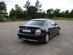

    Снимал аккуратно старый порог подогрев строительным феном.за4ищал от клея и грязи.промазал герметиком пороги в местах соприкосновения с машиной и посадил все это дело на заклепки.сверху опять на герметик ставил оригиналы изно4ально подрезав по ширине.Пороги красил до установки:umnik: УДАЧИ!:hi:

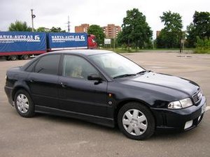

    Накладку на заднее стекло сажал на герметик:rock:
