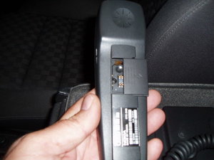

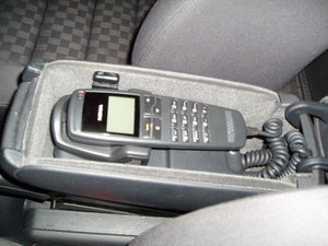

    Всем доброго времени суток! Уже два месяца как я стал владельцом Ауди 6, кватро, 2002г/в. Вроде почти со всем разобрался кроме телефона (в подлокотнике стоит трубка нокия, в неё вставляется простая симка) это я нашел. А вот как включить его не могу понять, на телефоне есть красная кнопка включения, жму, бесполезно! Предохранитель целый! Может у меня нет блока или еще чего к нему?? На машине стоит Нави+.

  20. kvvkmv
    kvvkmv Участник форума
    15 май 2011
    115
    А6/С5 2.5ТDI 02г.
    да купи! кто тебе мешает? если что то захотеть все сейчас можно купить! зачем тему засерать? Купи потом спрашивай с пол года тут на форуме как его подключить!
