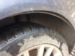

    Подскажите, как в задней арке крепится подкрылок в оригинале?
    У себя заметил, что с двух сторон они отходят.
    Если на передних крыльях предусмотрено куда вставляется подкрылок, на задних такого нет. Ощущение, что они на клей какой то сажают.
    По поиску ничего не нашел.
    Зараннее всем спасибо за ответы.

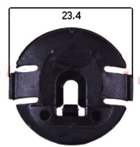

    Есть, с каждой стороны по две штуки, вот номер 4F0 825 429 A

    а фото этой клипсы есть .? что то не найду никак .
  9. Speak
    Speak Живу я здесь
    31 янв 2013
    1.106
    Нижегородская обл.
    БМВ
    Плохо ищем...

    Они для задних арок. Там из арки торчат маленькие мет грибочки, которые в свою очередь продеваются насквозь подкрылка, а пистонками поджимаются.
  12. berkut58
    berkut58 Участник форума
    23 дек 2014
    200
    A6 C6
    спасибо коллега !!!! я находил такое фото , но были сомнения ту ли деталь я нашел. теперь сомнений нет . спасибо еще раз !!!
