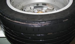

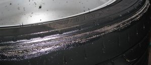

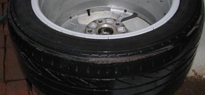

    Сегодня решил просто осмотреть покрышки перед сменой на зиму.
    Последнее ТО было 12 000км назад. Был просто в шоке.
    Кто может ответить - это кривые руки официалов или собственный просчет в чем то ?
    Колеса передние .

    А сход\развал когда делали?

    Что за размер катков и шин, родные или кетай, вылет какой?
    Впечатление что трёт, не видел ни разу такого износа.

    Если колёса передние, то рычаги нижние откручены(задняя часть)

    Такой износ сразу на двух передних колесах?
    Если да - то это слишком большое отрицательное значение угла схождения передних колес.
    При таком угле должен быть просто "визг" при движении по прямой.
    Курсовая устойчивость тоже должна нарушиться - "болтать" должно при каждом отклоняющем воздействии при прямолинейном движении.
    По сути, ни один другой параметр углов установки колес, кроме "схождения", не влияет на износ шин. 12 тыс. км ждать не нужно - шины убиваются и за 500 км.
    Про то, что проверка углов установки колес является регламентной работой - это что-то новенькое...
    В общем, наблюдать почаще за машиной нужно...

    после замены рычагов надо было сход развал сделать!!!За 10000 пробега в европу и назад вот так и сожрало!

    Уже поздно что-либо делать, т.к. ОД подправил развал и уже ничего не докажешь.
    А по сути, это косяк официалов.
    У нас, когда приезжает клиент, с предьявой на сожранную резину, мы загоняем авто на развальный стенд, смотрим углы, если всё в допуске, то извините, нехрен входить в повороты с визгом, на 120 км/ч.
    А если градусы в "красной зоне", начинаем осматривать подвеску, а именно подрамник и рычаги, на предмет кривизны (например, после наезда на паребрик).
    Если подвеска ровная, смотрим на компьютере историю заказ-нарядов, когда последний раз делали сход-развал.
    Да, были случаи, когда мы признавали свою вину и за свой счёт возмещали клиенту колесо.
