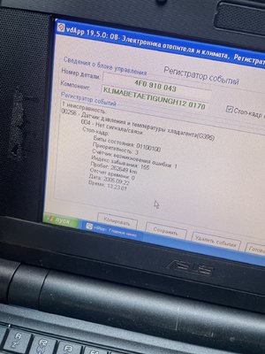

    Всем доброго времени , 3.0 bbj. , крутят оба вентилятора постоянно , ошибка по датчику хладагента , поменял , ни чего не поменялось .

    Позвонить провода.
    И скиньте фото ошибки

    Надо прозванивать проводку если они целые заменить датчик,но думаю что врядли беда в датчике.

    Снять разъём и одеть на новый датчик для проверки ошибки можно было и без замены.
    Не понимаю, как это так работает...

    Я тоже так думаю , что не датчик , посмотрю
