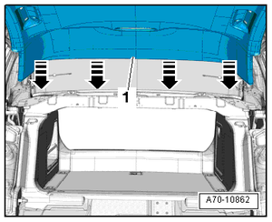

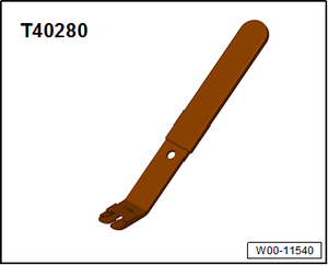

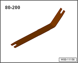

    – Приподнять потолочную панель над накладками стойки C.
    – Отсоединить заднюю часть потолочной панели -1-рычагом -80 - 200- от кузова -стрелки-.
    – Расклипсовать заднюю часть потолочной панели из центрирующего штифта с кузова, для этого разблокировать фиксирующие выступы отверткой.
    Указание
    При освобождении последних креплений и снятия потолочной панели требуется 2 механик.
    – Извлечь потолочную панель через проем ветрового стекла.

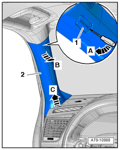

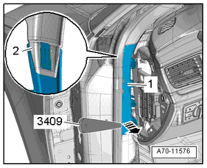

    Снять верхнюю облицовку стоек А
    – Снять боковую облицовку передней панели
    – Отсоединить щелевую накладку -1- стойки А снизу при помощи клина -3409--стрелка- и снять движением вниз из обшивки стойки А -2- сверху.
    – Отжать колпачок -1- со значком „Airbag“ с помощью отвертки примерно на 5 мм -стрелка A-.
    Указание
    Зажимы с крюками на накладке можно разжать только до первой фиксации.
    – Осторожно частично ослабить верхнюю накладку стойки А -2-, начиная сверху, рычагом -80 - 200- до первой фиксации -стрелка B-.
    – Для снятия зажимов крюками приподнять накладку -стрелка C-, вследствие чего зажимы выйдут из направляющей накладки.
    – Извлечь верхнюю облицовку стойки А из передней панели и снять.
