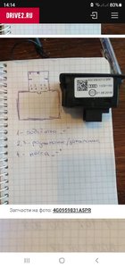

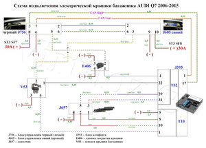

    Нашол схему..., но терзают меня смутные сомнения что на кнопке две массы... IMG-f26cb553c0c5d207960babc6e9810fbd-V.jpg

    Обрыв диагностика бы показывала. Можно в подтверждение или опровержение этого поэкспериментировать при открывании двери. Например только стала открываться, не давая ей дойти до середины вновь остановить, нажатием на кнопку на двери, повторное нажатие должно заставить дверь закрыться с этого положения. Если при малых углах открывания все будет функционировать штатно, то скорее всего проблема в проводке гофры двери.

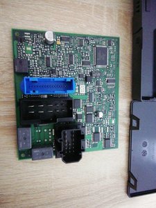

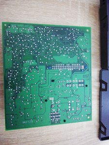

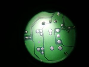

    Наткнулся на информацию что в машинах с панорамой заливает блок комфорта..., блок разобран-все девственно красиво.

    Стоит ли заморачиваться пропайкой таких моментов?

    Да, сразу кнопку подставлял... Потом провод подкидывал с кнопки на левый мотор... Там больше и нет ничего... 2 массы, подсветка кнопки..., и сигнал на левый мотор.
