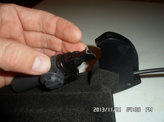

  16. borman033
    borman033 Участник форума
    2 окт 2013
    227
    Audi A6С6 2010
    Ребят,вот в чем оказывается проблемма...кто сталкивался??место такое,что клей вряд ли удержит..менять крышку???[​IMG]

  18. aleks63 Tomsk
    aleks63 Tomsk Живу я здесь
    22 дек 2012
    2.495
    A6/4F 2.0T 2009г
    Можно восстановить , но потеряется эстэтический вид ...
    Сначала склей клеем и соедини для правильного положения , затем возьми медную сетку , вырежь её по размеру в ровной плоскости и паяльником (150-200ват) аккуратно впаяй её в пластмассу , так 2-3 заплатки впаянные будут держать не хуже новой . Здесь главное ещё не перегреть , что бы не повело от нужного положения , а так метод проверенный при наличии смекалки и рук - всё получится ...

    Спасибо за совет!!А можно поподробнее,что за смедная сетка??для чего используется?где ее взять??

    А насчет эстетического вида,то помоему этот участок петли находится на внутренней стороне,и его не видно при открывании ящика.
