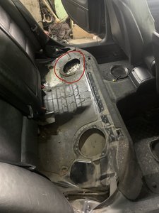

    Доброго времени суток, форумчане, вопрос следующий, приобрёл автомобиль ауди а4 б7 2006 год, авант 130л.с. 2х литровый. Первая машина. г. Калининград. Хотел узнать какую функцию выполняет данная заслонка крышка, под задним сидением. Ее расковыряли жестянку и залепили теплоэкраном(фольгой) езжу и теперь переживаю. Стоит ли заморачиваться менять там эту жестянку которую расковыряли или нет? Судя по всему та что ближе заслонка родная, а там уже самодельная была. Буду благодарен за ответы.

    Вообще эти отверстия в кузове для доступа к топливному насосу. В зависимости от модели мотора и типа привода может быть или одно отверстие востребовано, либо оба. У Вас же на фото вообще не видно ничего даже напоминающее топливный насос.
    Возможно, кто то заменил топливный бак на неоригинальный. И я бы как минимум провёл ревизию всего этого снизу автомобиля, дабы убедиться, что всё сделано на совесть. Опять же вопрос: а какой насос там теперь стоит? Как всё это подключено и ещё много вопросов…

    Передний привод, доступ к баку с багажника.
