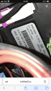

    Фото моего блока

    Вот, специально добрался до него чтоб посмотреть номер ,

    А по поводу блока, не в курсе? Читал что с буквой Д на конце, поддердивает кодировку, у меня же АД. И тут сомнения сразу

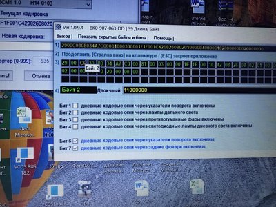

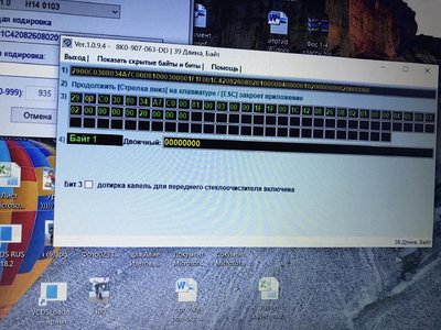

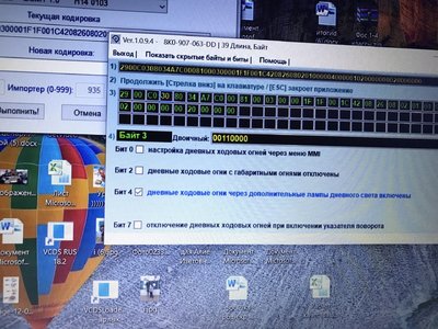

    Во всех темах кодировки отличаться От моей, у всех 0 байт 69 у меня нет) может на фл другие кодировкам нужны, я в тупике и общаюсь сам с собой тут) неужели на форуме нет знающих ?
