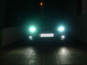

    Поставил ксенон в противотуманки. Спасибо Соньке, натолкнула на мысль. Светит ярко, не слепит встречных, сочетается по цвету с ближним светом.
    1-е фото Ксенон и галоген

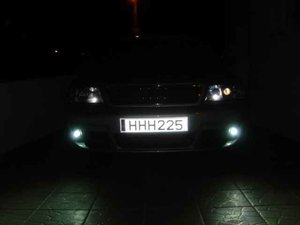

    2-е фото
    Обе ксенон

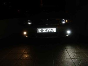

    3-е фото
    Вместе с ближним светом

    Ближний не линзы:confused:

    Линзы. Просто очень яркий свет и фотик не передает детали.

    Лампы и там и там 6000К :uhoh: Думаю, на фото просто искажение цветовой гаммы ближнего света почему-то получилось, в реале они совсем чуть-чуть в синеву отдают ;)
