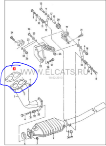

    Кто что думает какой фирмы брать прокладку на выпускную трубу?
    Заказал Элринг т.к оригинал будет идти месяц.... теперь думаю может всё таки оригинал заказать? По рекомендации пишут что Элринг вроде норм... но если масло съемные то уже не рекомендуют, а значит сама Элринг всё таки плохая фирма?
    Вот ссылка на выбор фирм http://www.exist.ru/price.aspx?pid=E880189F&sr=-4

    Брал Bosal, параллельно заменил 4-и гайки крепежа (тоже кстати Bosal, под номером 4-и на картинке). Уже пол года как нормально всё, нигде не сечёт.
    По моему в основном проблемы, что не меняются крепежные детали (хотя азбука рекомендует), вследствии болты вытягиваются, либо резьба слизывается и т.д. Прокладка неплотно прилегает и горит.
