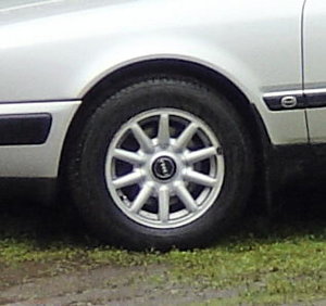

  12. Oscar_W
    Oscar_W Участник форума
    13 янв 2005
    272
    Продалнах
    Меня интересует: посадочное место этой резины (215х60х15) подходит в родным литым дискам Сотки? Не задевает ли она рулевые тяги с внутренней стороны? Насколько я помню они расположены близко (около 1,5 см) от 205-й резины.
      25,6 КБ
      326
  13. Oscar_W
    13 янв 2005
    272
    Продалнах
    На фотке 205х65х15.
  14. Sewerok
