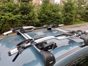

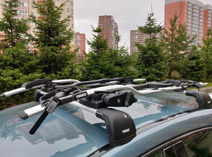

    Ребят нашел человек продает комплект хочу себе взять поставить
    Вопрос только подойдут ли они мне
    Автомобиль А6 С6 седан
    БАГАЖНИК THULE WINGBAR EDGE 9595 | THULE 959500

    Если дуги подойдут, то встанет всё отлично.

    У меня более ранняя версия этих велокреплений,но принцип такой же,различия только в некоторых деталях.Стоят на родных дугах на 4F для аванта на штатные рейлинги.Держатся велокрепления засчет Т-образных болтов которые встают в паз в место резинки сверху та что на фото ,и зажимаются.Снять/поставить эти крепления дело 1мин,главное правильно длину зажимных болтов отрегулировать.Будет длинным-будет болтаться,будет слишким коротким -зажать не получится.В общем разберешься.Само крепление очень удобное и практичное.Главное что бы роста хватило на верх велик закинуть.
