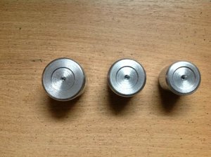

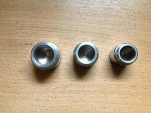

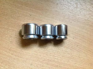

    Очень интересно мнение бывалых тк стою перед задачей переборка своих машинок и весь в раздумьях какие поршни оставить, а проблема у меня в подклинивание правого суппорта. ImageUploadedByTapatalk1361108752.547818.jpg ImageUploadedByTapatalk1361108762.071074.jpg ImageUploadedByTapatalk1361108771.734380.jpg всем за ранее спасибо)

    Из чего поршни выточены?

    Судя по фото- нержа.

    Почему бы нет. Тока есть одно но, из за поршней подклинивать не может(ну если тока ты без пыльников катал) проблема может быть в уплотнительных манжетах, а их в природе не существует.

    Может подклинивать из-за поршней- они хромированные. Со временем хром вздувается и поршень начинает клинить. Было такое не раз.

    У меня не такие как на фото. У меня керамические.

    Нержа

    Почему не существует я купил и манжеты и уплотнительные резинки, которые в пазы суппортта ставятся
