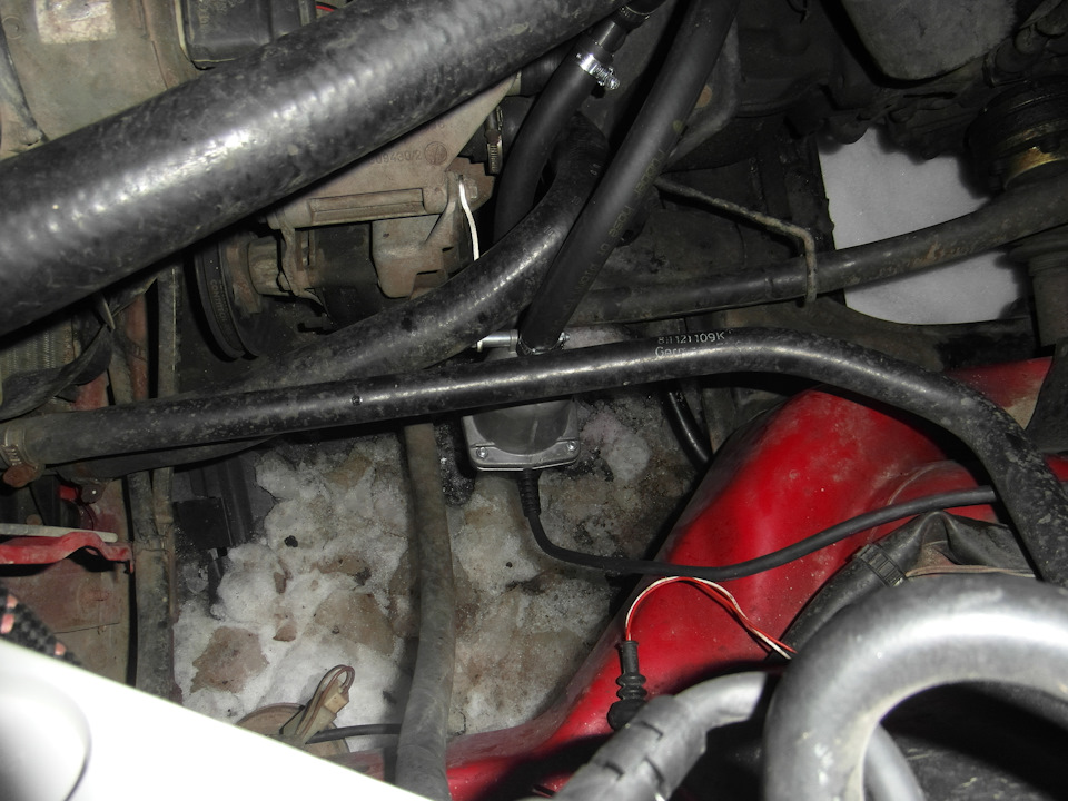

    Хочешь получить готовое решение? Не найдёшь. Штатно он туда не ставился, всё равно что-то переделывать и подгонять. Что именно переделывать и подгонять зависит от того комплекта, который ты сможешь приобрести.
    Главное обеспечить дополнительный малый круг циркуляции ОЖ. Поскольку циркуляция в подогревателях обычно термосифонная (не во всех, есть подогреватели с помпой), то циркуляция будет от нижней точки к верхней.

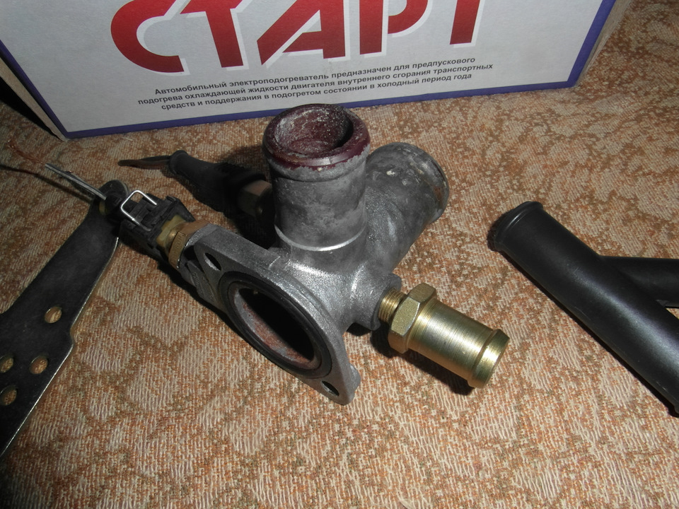

    Нижняя точка должна быть где-то с входа помпы малого круга (не с большого, что бы не отсекалась термостатом). У меня это сделано между обводной трубой и входом в момпу:

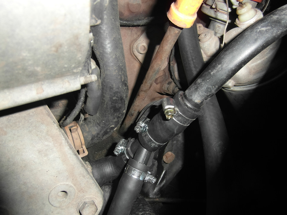

    Верхняя точка у меня удачно получилась вместо одного температурного датчика в тройник на выходе их ГБЦ:
    Т.к. я сменил систему впрыска, одно отверстие под датчик у меня как раз было свободным.
    Ну и сам котёл надо закрепить пониже в моторном отсеке.
    Больше там ничего сложного и нет. Не бином Ньютона...
    Работает замечательно. Даже в сильный мороз достаточно минут 15-20, для вполне комфортного, мягкого пуска. Здорово снижает расход топлива, что особенно приятно, когда электричество халявное.
