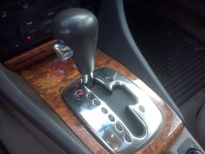

кто подскажет что это за коробка?

    наткнулся на такой коробас.что это?

  2. dus72

    цеж дорестаил

    Ауди А6 2.7 битурб
    да это понятно,с А6 2000 годов.просто что за функции несут эти символы переключения?так,для общего развития.

    VW Jetta
    Символы PRND432 ?

    ага.они самые

    VW Jetta
    P - паркинг
    R - задняя
    N - нитраль
    D - драйв
    4 - ограничение до 4 передачи (будет переключаться 1-2-3-4, 5-ю не воткнёт).
    3 - ограничение до 3 передачи (будет переключаться 1-2-3, 4-ю и 5-ю не воткнёт).
    2 - ограничение до 2 передачи (будет переключаться 1-2, 3-ю, 4-ю и 5-ю не воткнёт)..

    957 4.5t Magnum 23"
    в сторону на D:
    + ручное переключение передача вверх
    - ручное переключение передача вниз

    A6/C4 2.8Q/193 96г
    У меня четырёхступенчатая! 1 - типа для подъёмов пишут в книжке, 2 - для спуска, 3 - в случае если скачет то3 то4, типа на трассе я так понимаю!

    Ауди А6 2.7 битурб
    нет не шутка.просто не понимаю зачем на седане ограничения на включение передач.это же не внедорожник

  12. Uncle
    Uncle Живу я здесь
    25 янв 2005
    1.156
    Avant-2.3(4A,C4) A4-1.8TQ (8D,B5) 2001г. сейчас Allroad-2.7TQ (4B,C5) на 6-МКПП
    знаете какие чаще всего передачи умирают на автоматах? 3 и 5
    примеры
    очень большие сугробы или много грязи вам надо не больше второй и чтобы автомат не переходил на повышенную, ставим например 2, чтобы не пыталась на три временно на повышенных оборотах прыгнуть
    или вариант как сегодня, автомат полюбас будет стремиться включить пятую, на секундку, потом вы оттормаживаетесь, опять четвертая и такая дрочка постоянно, нафига убивать коробас постоянным автоматическим переключением ? ограничим до четырех
