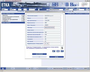

    на моей Этке, бьётся код краски Y6J

    а на моей
    расшифровка отсюда http://vag.net.ua/vin/
      102,1 КБ
      299

    Странно. Но у меня во как!!!

    вот кусок файла с расшифровкой вина, который я скачал из указанного выше источника
    WAUZZZ4BZ1N145564;4BH079;7A7AHB;ARE;000000;EHS;000;19042001
    номер обновления значения не имеет.
  16. allcooper
    allcooper Живу я здесь
    22 авг 2010
    2.985
    Audi Q3 2.0 170л.с
    имеет, поверь мне :nod:
    Спорить конечно я не буду :) но в свою ЭТКУ то я верю. Регулярно за неё денег в Lex Com засылаем. :)

    Так вот на Роудах, крыша другова цвета с завода.

    цвет прописан в файле, который приходит по запросу.
    если у вас етка дилерская и ты пробивал сам, то скорее кто-то накосячил в том месте, что я указал.
    и твой цвет правильный.
