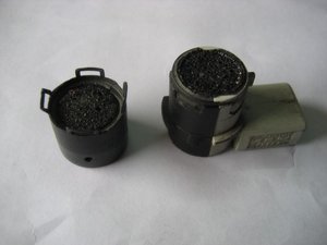

    Вот внутри для наглядности:
      49,5 КБ
      1.128

    у тебя на фото две детали от датчика. вот на левой детале внизу есть круглые отверстия в диамнтре около 2мм. их около 4 штук вроде. Для чего они?
