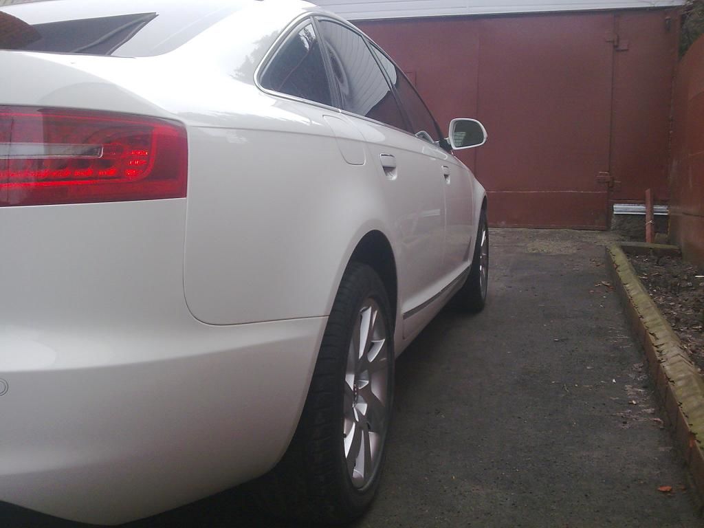

    [​IMG] ЕТ25 17й радиус.

    Боюсь это не ЕТ25.

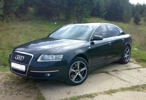

    [​IMG] Задние лучше видно

    Во-первых это 17, ширина 7-7,5 и вылет 25. А спрашивают про другой размер. Я брал себе арбузы от А8 с шириной 8,5 и вылетом 45-встали нормально, а с вылетом 20 могу под нагрузкой и задевать.

    Откуда я взял ЕТ25 не пойму.Снял колесо не поленился ЕТ28:shock:
  20. Dzuba
    Dzuba Старожил
    8 дек 2008
    13.393
    ALLROAD 2.7Т мкпп
    Ну вот.
    Так что ЕТ 20 мне кажется для вашех тачек перебор
