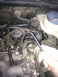

    Снял У-трубу чтобы пропаять датчик, нашел обломанную трубку, которая непонятно откуда отломилась. Выходит она откуда-то из-под кожуха спереди слева(по ходу) двигателя.
    Что это и куда оно должно втыкаться?

    это отвод на вакуумный рессивер, втыкатся должен в обратный клапан, который по видимому у тебя отсутствует...

    Предыдущий владелец видимо сейчас мощно икает. :)
    А куда должен втыкаться обратный клапан?

    После грустной камри казалось что едет весело. Почитал форум, снял логи и понял что оно не едет как надо. Начал ковыряться и нашел вот.
    Спасибо огромное за развернутый ответ!

    Дык если бы. Теперь еще вдумчиво смотреть на всю вакуумную схему и сравнивать ее с реальностью. Не факт же что только одного клапана не хватает.
    А дальше как по букварю - опрессовка, ВКГ, прокладки и цепи. :)
