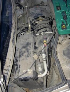

    Люди добрыя ! Подскажите куда и как фильтр салонный вставляется, в магазине по каталогу дали прямоугольный, но места под него у меня нет ! Ауди 100\2.3AAR\94 г.в. с кондеем, Авант (аккумулятор под сиденьем в салоне)

    у меня такой же агрегат! и тож салонного фильтра нету.
    а должен ли стоять не знаю.
    ИМХО стоять должен слева от испарителя (такая квадратная коробочка на твоей фото). там слева к ней кагда включаешь забор воздуха из салона, прижимается такой раструб.

    да еще помню чгде-то видел как глянуть подробнее, но не охота всю эту байду снимать.
    смотри тута
    может кто скажет точно, можно ли воткнуть фильтр, если его не было первоначально????

    У меня тоже 100 авант 93 года,с кондеем,акум тоже по задней сидушкой...искал этот фильтр,но по инстукции:
    там нету этих 3 болтов...чё то мне кажется нету фильтра... :(
    где то читал что в ранних моделях 100-ок фильтры не ставились,но 93-94 год,этож не ранние...

    круглый стоит на аудях без кондея...жалко рисунок не могу выложить из мануала...
    на выходных будет время,буду смотреть что к чему. Но пока что мне кажется фильтр не предусмотрен,его просто некуда вставлять. Сверху на кожухе испарителя должна быть щель,прикрытая планкой,держится на 3 болтах. Вот туда и вставляется филтр. Всё было бы ничего еслиб эта щель присутсвовала:) Удивляет экономия немцев на всяких мелочах.>:-]
    Может получится его насильно вставить :D

    планки с тремя болтами нету.:(
    рукой ничего не снимая залазишь во вход испарителя- вроде сантиметра три ничего нету (дальше залезть рука не влазит.)
    а снимать стеклоочиститель тока чтоб глянуть, пока лень:D
    ТАК МОЖЕТ КТО ЗНАЕТ МОНО ЛИ ПРОСТО ВОТКНУТЬ ФИЛЬТР НИЧЕГО НЕ ПЕРЕДЕЛЫВАЯ ИЛИ КАК ?????????

    Фильтра нету
    И рукой лазил, и голову совал. Ауди С4 2,6 1993 с кондеем и акку под задним сиденьем. так ничего и не нашёл, хотя ужасно интересно тоже посмотреть есть ли фильтр. И лучше бы он был...

    короб осушителя ближе к стеклу должен перекрываться заслонкой на приводе. так что с наружи тяжело.
    После заслонки должен ити фильтр, а поле него радиатор отопителя. если до отопителя ничего нет, то и быть не может :rolleyes:

    Типа мне фильтр не светит....
    кстати а что за пустое место между ражиатором печки и радиатором кондиционера???
    я думал фильтр туда нада пихать

    да, перекрывается, когда заслонка закрыта (т.е. забор воздуха из салона), иначе заслонка отодвигается сантиметров на 5
    так вот где после заслонки? она плотно прижимается впритык к корпусу:( может в самом корпусе ?

    У меня корпус с виду такойже как и на картинке из темы,
    Но на верхней грани, ближе к стеклу есть пластина с 3 болтами, чего на картинке не увидел:rolleyes:
    Х. З.:confused:

    вот у нас и нету этой пластины.
    и интересно можно ли туда воткнуть фильтр, или так конструктивно место нету?

    Вот и я тоже в свое время озадачивался той же проблемой и обнаружил, что и у меня фильтра ентого- нет. Звонил на сервис - там говорят, ну значит машина без фильтра! И все дела! На нет и суда нет!
