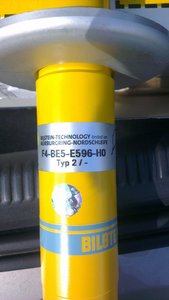

    5. Передние амортизаторы AUDI для России - ни о чем, и это касается не только А5, а всех машин, включая машины с пакетом для плохих дорог 1BR. На предыдущей перепробовал оригинал 1BR (вата), BOGE (работают со стуком и такая же вата), MONROE REFLEX (СИЛЬНО чавкают, но реально классно работают на плохих дорогах), BILSTEIN B6 SPORT (вот оно счастье!!!!!)
    Завтра замена :rock: 11600 за пару (дешевле не найти, Экзист минимум 15000). На новых амортизаторах (по совету ребят у которых их покупал) хочу перенести наверх (делается новая проточка под стопорное кольцо у токарей) на 15 мм опорную чашку пружины для того, чтобы поднять немного передок. Как думаете, стоит это делать или нет?

    Bilstein B6 установлен:
    1. Проблемы со стартом больше не существует, просто в пол и пару раз визгнув резиной улетаем! :thumbup:
    2. Машина стала намного собранней, пожестче, но комфорт остался прежним.
    Ура!
