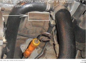

    Вот здесь чистим это место.И там будет код . Первые символы и будет код двигателя.(системы впрыска).

    Если у вас действительно КЕ 1,8.
    То скорей всего это JN.
    Гадать нет желания .Будет код..подскажу .без проблем.

    Так что сначала дайте сюда код двигателя..
    Или вам уже писали..ФОТО сюда вашего двигателя..( фото того что под капотом.)
