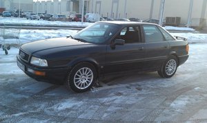

    Купил Audi 90 7A quattro Есть вопросы знатоков!
    Добрый день всем)
    Купил машину, В целом все работает.
    Но нужно перетрясти всю подвеску :help:.
    Где найти з/ч на подвеску и есть ли особенности по подвеске.
    Кватра что больше всего не понравилось это закисшие задние рычаги на сход-развал (на задней подвеске).
    Так-же интересуют спецы по диагностике 7А.
    Буду рад любым советам):rock:
