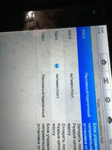

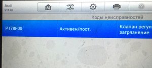

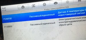

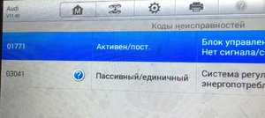

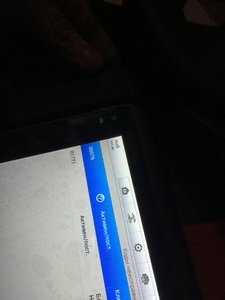

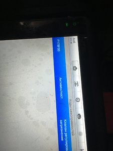

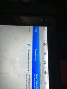

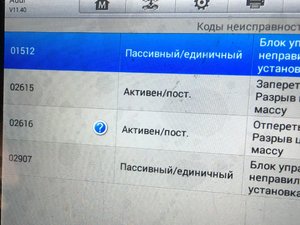

    Уважаемые почетатели ауди помогите разобраться с авто. Авто досталось по обмену владею 2 дня есть вопросы . У нас регион правого руля по этой причине специалистов не так много . И так скатался на сканер и мрачно офигел от жизни , бывший хозяин конечно же ни чего про это не сказал щас не на связи! Фото с ошибками ниже ! Напрягает несколько постоянных первое по коробке нам что то с недостаточным давлением , второе 15 клейма что такое хз. И перегрев я так понял лямбды после катализатора .еще ошибка в подушке двс по-моему так !

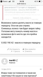

    Спасибо , прикол какой то у немцев . До этого японцы были такого небыло . Гул ещё небольшой в салоне есть на скорости и пинается немного при сбрасывание скорости . Грешу что не долили в главную передачу . Надеюсь уйдёт . Спасибо большое за совет

    В какую такую "главную. передачу"? Там одна полость и одна жидкость.
    В отсеке с диффом другая жидкость - масло трансмиссионное и оно не меняется. Слива нет. Только через откачивание или при разборе.
    Не надейся, само точно не "уйдет"!

    В теме про мультик так написано

    Так это и есть редуктор (дифференциал). Вряд ли туда вообще кто-то лазил и что-то доливал или наливал...
    Сливной пробки там нет. Есть только заливная. Если подтеков на разборном фланце нет, то и масло там есть в достаточном количестве. Ему там вообще деваться некуда по сути. Оно там не "угарает" и не испаряется. На около 400 тысяч я впервые разбирал редуктор (менял там один сальник). Масло было, как новое.
    Собственно, заливная пробка - это уровень. Начни откручивать ее и если масло сразу начнет сочиться или открутив пробку совсем, пальцем через отверстие его можно будет достать, то все нормально с уровнем.

    чего бы она пиналась из-за масла в ГП. это какие-то вопросы по сцеплению
    а ошибки, чел, ну ты бы хоть нормально запостил. ппц как весело голову крутить и пытаться что-то там прочитать

    Прошу прощения , не подумал про фотки . Вопрос может ли адаптация решить частично эти симптомы ? Я про коробку

    у тебя ошибки висят по коробке. и вообще куча каких-то ошибок по электрике
    нужен тебе кабель диагностический правильный. таким сканером ничего путного ты не выудишь
    в таком регионе без своего кабеля сложно
    решит адаптация, не решит - фиг знает.
