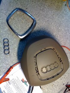

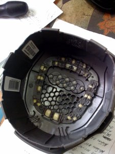

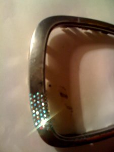

    Потертую эмблему заменить отдельно от облицовки подушки,насколько я понял нельзя,поэтому решил облагородить стразами:D Снял эмблемы,для этого снял модуль подушки,отстегнул от нее накладку.Эмблемы заплавлены с обратной стороны,необходимо срезать наплавления.Ушло около 500 камней.На фото только кольца.

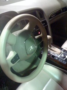

    Заменил потертую кнопку "Start\Stop Engine"
