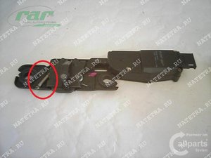

    Сегодня дошли руки снять накладку нижнего доводчика двери багажника и целью понимания почему он работает, но через ж...
    Неисправность выражалась в том, что багажник закрывался сам на один щелчек, отскакивал на пару см, а потом 50/50, либо сам на второй щелчек, либо руками приходилось дожимать.
    Собно разобрал, доводчик снимать не стал, чтобы потом не мучаться с регулировкой оного, понял, что скоба сама вверх поднимается даже не через раз, а вообще до конца не поднимается. Думал что-то где-то закисло, лил WD40, дергал ее туда сюда, но нет. Начал разбираться дальше, и таки осенило. Все дело было в отсутствии одной пружинки.
    Собсно вот этой:
    Пружинку подходящую искал долго, но в итоге нашел в маленьком степлере, надо только ее укоротить немного по месту.
  14. xoma
    xoma дачник-пенсионер
    7 фев 2010
    5.040
    Allroad С7 3.0 TDI
    есть такое
    на предыдущем роуде было один в один
