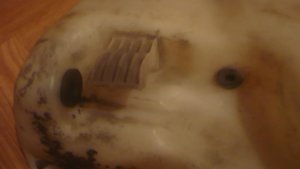

    VIN 8А0 955 453 отверстий два-500 руб

    От какого авто этот бачок и на сколько он литров? Где крепится???

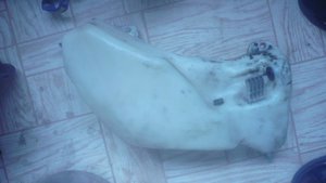

    Бачок от В4 1992года АВК.Литраж не знаю.Креплений три-два уха,один штырь.

    Алексей,спасибо,но это такой же как у меня,а мне нужен под два насоса,а этот под один...
