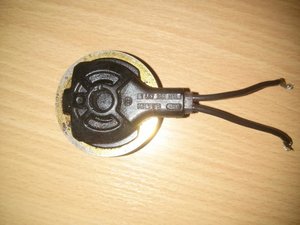

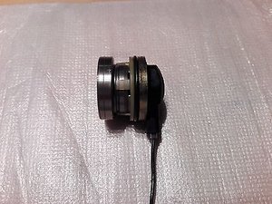

    они все поидее эл.магнитные
    В магазинах он ведь только вместе с мозгами продается?

    я не уточнил, у меня цела обмотка,я поломал лапки осенью, в итоге он со временем отходит и контакт теряется. уже 2 раза на трассе глох, оставшиеся 50км до Астрахани с Ростова меня тянули на тросу
    его можно было подстучать немного появлялся контакт и ехать, крайний раз 2 раза подстукивал и на третий расплющил весь пластмассовый корпус снаружи, контакт не появлялся просто а тянуть было некому

    Лапки пластиковые? Они не причем. У меня тож сломаны. У тебя оторван провод подводящий от выводов катушки. Вся эта шняга залита черной пластмассой, расковыриваешь и припаиваешь. Но все равно, лучше найти новый или б/у целый чем восстанавливать свой. Мне не удалось подобрать клей и склеить герметично.
    А вот чем отличаются клапана:
    https://yadi.sk/i/OeBFJHnGq6CM4
    Слева мой родной с ...Е тнвд, видишь тоже отломана лапка. Справа не знаю какой, наш клубень подарил, за что ему огромное спасибо.

    Вот так провод уложен и кружки это выводы из катушки (по памяти).
    https://yadi.sk/i/lo8-d7CAswPxb
    Если еще возможно, черная пластмасса не отошла от металла, попробуй долезть до этих мест и пропаять. Потом искупай все в трех средах (спирт-бензин-ацетон) и залей герметиком.

    Как узнать свою серию ТНВД? у меня AKN двигатель, тот что справа на фото подойдет, если что?
    у меня оторвано 3 лапки, от вибраций катушка отходит и контакт теряется. Я так понял там у 2-х частей этого клапана выведены контакты, которые при защелкивании этих частей соединяются. А если лапки не держат, то и идет разрыв цепи

    Катушке отходить там особо некуда. Выводы из катушки - толстые штыри, уплотняются проходя через пластмассу (на которой лапки) резиновыми колечками. Провода намертво приделаны к штырям. Но не суть, надо искать замену.
