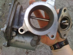

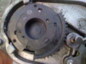

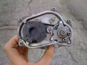

    Такая железка нужна а именно пластиковая шестерня черная(стерлось два зуба)
    ОЧЕНЬ НЖНО!!!!!!!!!!!
    30G 131501R.

    Дело в том что не охота покупать новый за 12рублей когда там только шестерню заменить надо(на фото видно 2 сожранных зуба)
    На сегодня у меня тоже вкручен саморез чтобы в съеденную зону шестерня не заходила.Банальная шестерня думаю может где на заводе заказать?А в идеале разбор по дизелям таким только найти не могу!

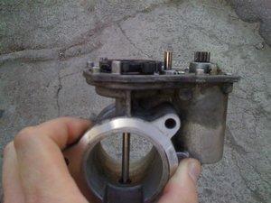

  17. олегол
    олегол Участник форума
    20 июл 2009
    329
    ку5 3.0тди
    Отвечаю так как видел сам весь проц:
    фото№4 ,слева вверху где отверстие под болт видно тупичок (квадратный литой в корпусе) в него слева засверлено и вкручен саморез.
    В этот тупик упирается шестерня если ее сейчас(фото№4) против часовой крутить.
    А место где съедены зубъя встает акурат напротив малых шестерен(правых).
    И что бы шес-ня не доходила туда -служит саморез

  19. олегол
    20 июл 2009
    329
    ку5 3.0тди
    Именно!Видно мозх не понимает где клапан закр-откр?
    И в аварийку ставит.До этого начиналось с того что едеш пропадает турба.
    остановился заглушил - завел и поехал нормально но если придавил газ опять сбрасывает и ты на тракторе.
    А по шестерне так ее перед разбором слышно с улицы было как одна другую грызет бедную.
    Причина - кокс-клинил заслонку.
    Я уже почти спец по егр.
