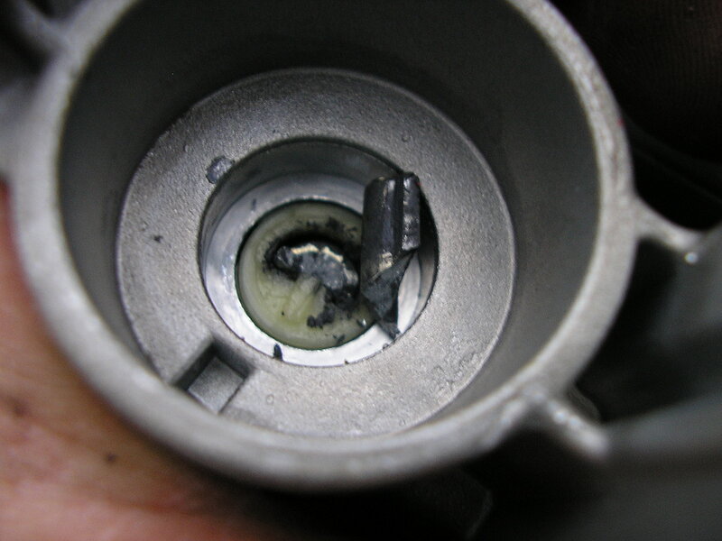

    Куплю личинку замка зажигания на Ауди 80 В4, у моей отломился хвостовик в личинке замка зажигания передающий вращение на контактную группу, так что главное чтоб эта часть была целой, все остальное не важно. Рассмотрю любые варианты. Тут её номер и аналоги: http://www.exist.ru/price.aspx?pcode=4A1+905+855

    Покупал уже один аналог, два раза завел машину и хвостовик отломился, вот и предположил, что родной, даже если бу, проживет дольше чем китайский аналог. Хотя может мне действительно достался китайский аналог, которого даже на экзисте нет, т.к. брал на разборке за 500р. пустую.
    Тогда другой вопрос, кто-нибудь брал аналог от компании Jp Group? или может что посоветуете?

    Возможно у тебя ответная часть замка клинит, проверь её сначала.
