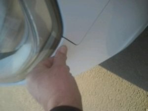

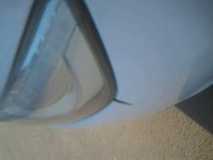

    Разбил передний бампер.заказали новый .делали все у дилера.Но бампер встал нечетко, в районе фар уголки немного отходят,пальцем прижимаешь двигаются и становятся на место. убираешь палец опять отходят..Пробовал на другом авто там уголки стоят плотно ничего не двигается.Может бампер левый какой или не прикрутили чего

    Скорее всего не прикрутили. Заставьте переделать и заодно гляньте что за бампер

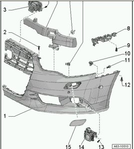

    Машина в Орле ,а делали в Москве.Гарантия уже закончилась обслуживаемся теперь где придется,авто служебное и спецом ехать за этим к дилеру некогда.Может кто снимал бампер и знает есть ли в этом месте какие либо клипсы или крепления которые могли не закрепить.

    http://www.audi-club.ru/forum/showthread.php?t=432013&highlight=%E1%E0%EC%EF%E5%F0
    Особо обрати внимание на пост #2. Или стучись к ребятам в личку. Ещё можешь постучаться к QSiben, питерский малый с золотыми руками, он почти всю машину до винтика разбирал и собирал.

    посмотрел фотки.там вроде как раз в этих местах наверное крепления есть.Скорее всего не прикрутили их.

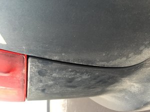

    Мне недавно снимали задний бампер в сервисе. А через некоторое время я заметил, что кончик бампера (на фото в месте где отпечатки пальцев) отходит. Каким образом он там крепится??? Возможно ли его подтянуть к корпусу машины. В авариях машина не была, на сколько мне это известно :)

    Пластиковым эксцентриком.
    Да. Снимаем фонарь, ослабляем эксцентрик, дожимаем бампер, затягиваем эксцентрик. Делаем все аккуратно, он пластиковый. На А3 жены криворукие сервиснелюди его сломали. Если никто в картинках из Эльзы сегодня не ответит, могу попробовать вечером сам посмотреть.

    А обратно подъехать в сервис? Пусть исправляют, это же их косяк.
