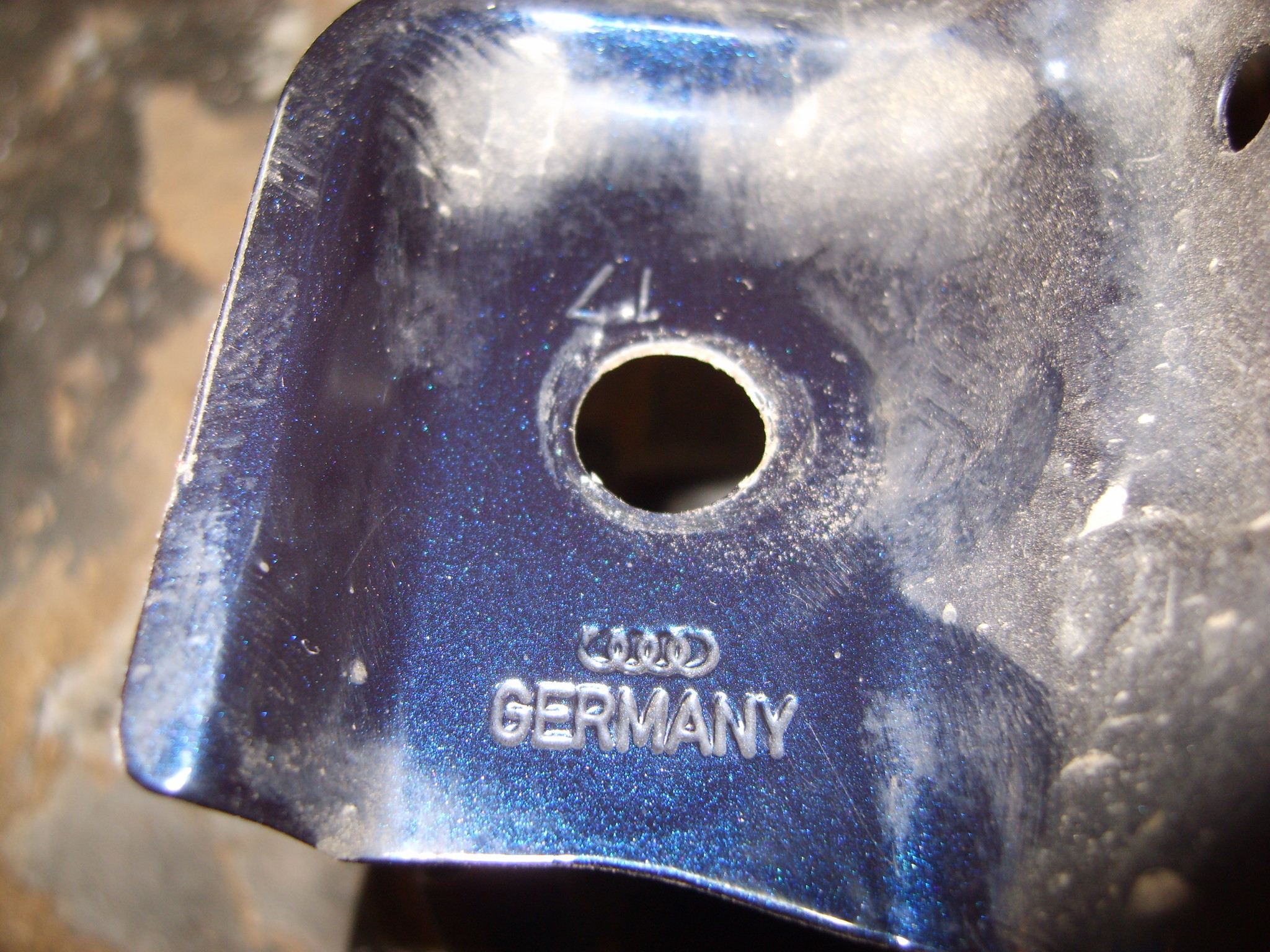

    парни, предложили крашенные крылья, продавец говорит, что оригинал. Фото плохие. На них может номер выбит или по весу ориентироваться?))
    Есть какой способ?

    Вот такое клеймо на "ушке" должно быть

    Во, спасибо огромное за подсказку!

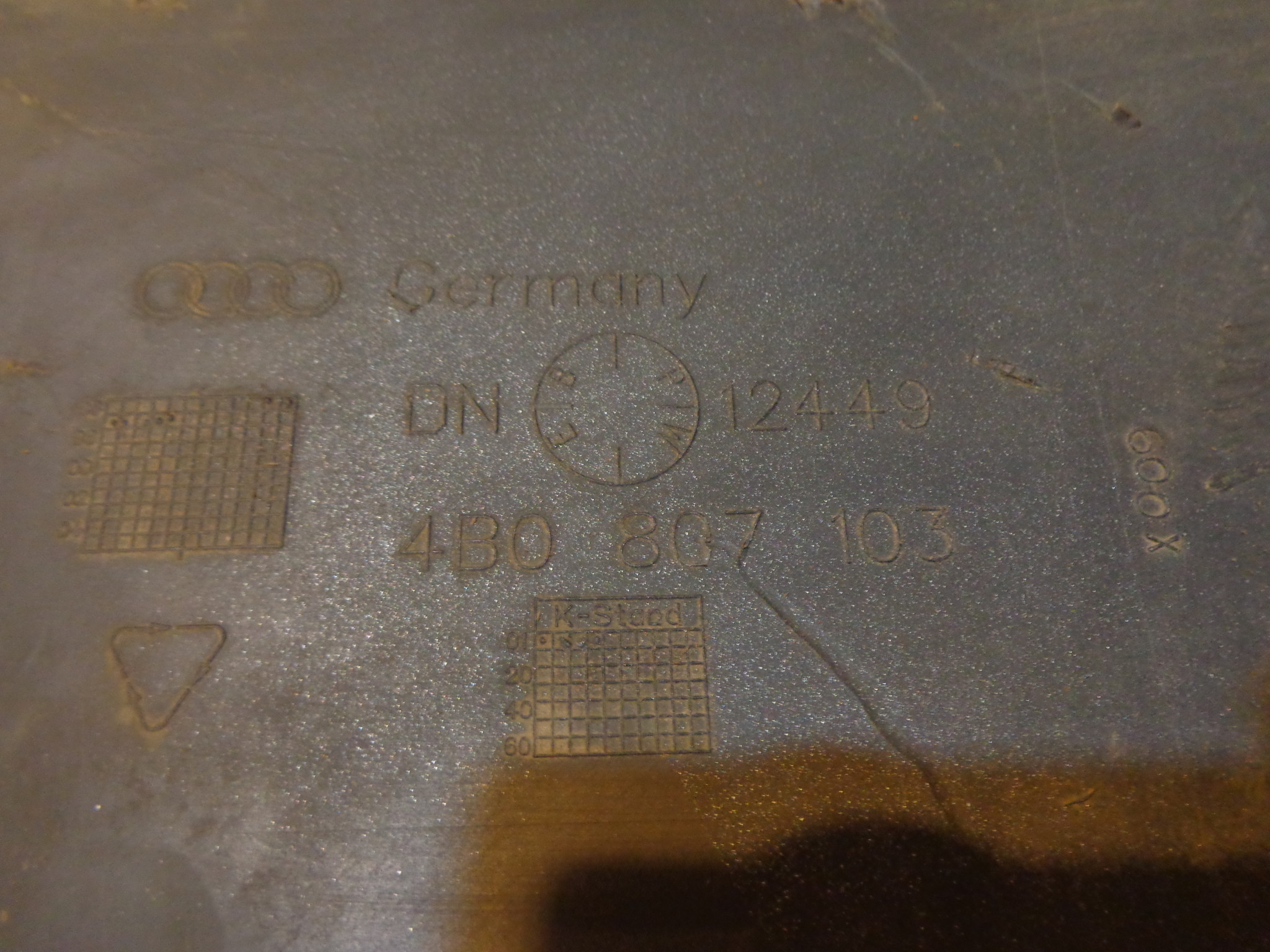

    Ребят, а на бамперах где клеймо у оригинала должно быть?

    снизу на изгибе где к крылу крепиться на кронштейн внутри )

    Это на переднем, я так понял?
    У меня вот задний лежит - единственное место где есть - это кронштейны с двумя шпильками на каждой из сторон. на них 4B0 807 507A и 4B0 807 508A. Это номера кронштейнов...ни в одном другом месте нету...

    Передний
