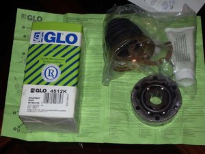

    НА КАРДАН СТАВИМ ШРУСы :umnik: :umnik: :umnik: :umnik:
    GKN 302238 Шарнир привода М-2141 внутренний или
    003761 4512K Шарнир привода М-2141 внутренний GLO

    Вот тоже купил шруз внутриний фирма GLO № 4512 от москвича 2141
    А-то тоже была проблема с карданом замучался подбирать :hot: от чего Толька не смотрел
    И не когдабы не подумал что от москвича 2141 подойдет шруз на кардан S8 :rock:
