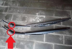

    7. Очищаем поводки дворников от льда и снега и обрабатываем смазкой поводки в местах сгиба, разрабатываем их чтобы они полегче двигались, там где показывает нам жирная стрелочка)))

    Ты невнимателен. Дима предлагает смазывать узлы трения, а не поверхность щетки :umnik:
    Прекращай истерить!!! :nod: Каждый может высказать свое мнение, и если так реагировать, от инфаркта в 30 лет помрешь ))) Не нравится ответ-забей. Тем более, ничего криминального ты не написал, идея правильная. Только силикон не лучший вариант, т.к. его смазочные свойства не велики и он испаряется быстро. Я просто машинным маслом смазывал, прям капелькой со щупа в шарниры, а осенью основание рычага и пружину изнутри "солидолом". Ну и к зиме периодически надо промыть и смазать шарниры привода дворников. Я свои лет 10 не смазывал, зато когда промыл, промазал и включил-был приятно удивлен.))
