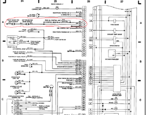

    Подскажите пожалуйста. Моргает лампочка на панели приборов ! неисправность тормозной системы. Колодки заменил, уровень жидкости в норме. Где искать обрыв или неиспраность? Может эта лампочка ещё что-то сигнализирует? Если есть электоросхема скиньте пожалуйста и буду копать дальше. Машина Ауди 100 с4.

    Скорее всего обрыв в цепи контроля износа тормозных колодок. На мой взгляд не особо нужная фишка. Я у себя просто замкнул эту цепь на массу возле панели приборов.
    Если плохо видно : коричнево-чёрный (brn-blk) провод, приходит на pin10
    При этом контроль уровня тормозной жидкости сохраняется.
    Вот схемы для C4 2.3:

    Спасибо за схем.у где такие еще есть схемы
