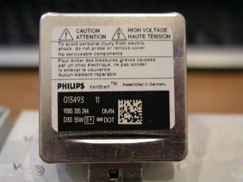

Приветсвую. Короче начала у меня потихоньку выгорать одна ксеноновая лампа головного света (немного пошла в фиолетовый оттенок). Фары дорестайлинг неадаптивные. Думаю поменять сразу две лампочки и поставить более яркие, где-то на форуме встречал, что кто-то менял лампы и начинало светить мощнее. И хотелось бы чтобы оттенок свечения был немного голубоватым. У меня изначально был чисто белый свет. Кто какие лампы ставил, сколько по цене стоят и трудно ли их там менять или дел на 5 минут? Всем заранее спасибо.
Я поставил ксеноновые лампы Philips D3S X-TremeVision +50%. Отлично светят. Меняются легко. Крышка снимается и меняются. Мануал в помощь. Инструкция Q7: http://www.fayloobmennik.net/3540984
Около 4 тыс. Руб. - покупал в интернет магазине с распродажи. А так они около 6 тыс.руб были в продаже.
есть такие голубые называются Филлипс D1S ультра блю, но я не советую - свет тусклый у них (себе поставил)
