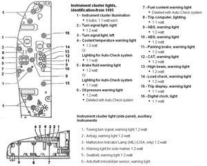

    Вот параметры ламп на мою машинку. Для бочки, думаю, принцип тот же.

    хм...а на схеме 2 вата и нету даже)

    На самом мини-чеке возле гнёзд написано какого номинала вставлять лампы.
