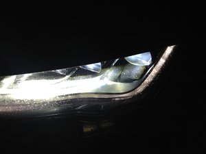

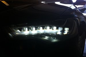

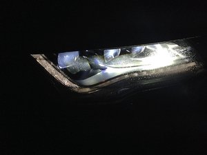

    Добрый день, друзья,
    Вопрос о LED.
    Днем смотрю на авто и фары прозрачные, все ОК. Вечером как только включаются LED, то такое ощущение что мутноватые, 3 световых пучка в каждой фаре не четкие а словно через какое то пятно светят. Вот фотки, на них видно что есть какие то блики из-за которых 3 диода выглядят не отдельными а одним пятном:
    Перед каждым диодом есть какое то пятно, которое только видно при включении света. Что это? Перегрев или норма? На ощупь фары не зарапаны. Без света вроде стекло прозрачное.
    Вот еще фотку нашел в нете, на ней та же фигня:

    Когда сбоку смотришь, то виден и диод и это пятно, а когда смотришь в фару прямо, то одно большое пятно, 3 диодов уже не различить (

    Это называется пескоструй. На ощупь и при дневном свете не заметно, а свет фар в темноте его очень хорошо подсвечивает.
    Решение - отполировать и под бронеплёнку. Плёнку менять можно сколько угодно, а полировать часто - нет.

    Спасибо за быстрый диагноз. А эти фары безопасно полировать? Броня сильно освещение гасит?

    Кривыми руками опасно полировать что угодно. Умелыми - не должно ничего плохого случиться :) Такие же фары, как любые другие.
    Бронеплёнка абсолютно прозрачная, ничего не скрадёт.
