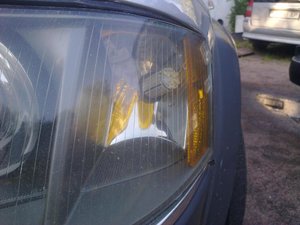

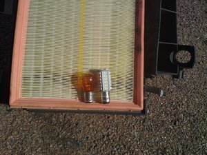

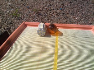

    Пришли диодные лампы в передние фары американца.
    Поставил моргали быстро как будто нет лампочки.:shock:

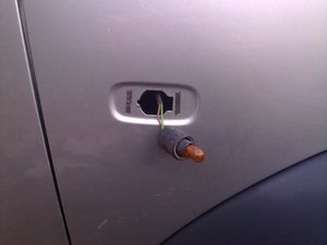

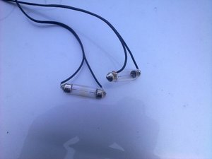

    Вынул из крыла повторитель поворота и паралельно повесил лампочку на 20 ватт:ded:.Тут уже фантазия каждого отдельно.Можне резистор поставить.Я поставил то что было под рукой.:shuffle:Все заработало.:thumbup:
    Брал здесь.[/URL].http://www.ebay.com/itm/280743828850?ssPageName=STRK:MEWNX:IT&_trksid=p3984.m1439.l2649#ht_2053wt_1037
    Доволен.Светит ярко.Ночью еще не смотрел.
    На рубли что то около 1350.
    Видео прилагаю.

  2. Dzuba
    Dzuba Старожил
    8 дек 2008
    13.393
    ALLROAD 2.7Т мкпп
    А почему сначало белым горит?
  3. Scorpion83
    Scorpion83 Участник форума
    15 апр 2009
    297
    Allroad 2.7 "01
    Он и габарит и поворотник.
  4. Dzuba
    Dzuba Старожил
    8 дек 2008
    13.393
    ALLROAD 2.7Т мкпп
    А я так могу себе сделать? На европе?
