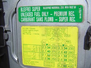

    Может от движка зависит, у меня 205/60
      167,7 КБ
      420
  17. Andrew_124
    Andrew_124 Bad e-mail
    18 апр 2011
    23
    Audi A6/4A/2.6Q/Av
    Аналогичная наклейка.
