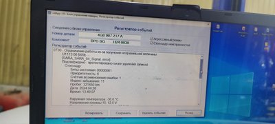

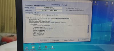

    Всем привет. Столкнулся с дикой запарой не могу понять в чем дело. Установил line assist
    И не могу дальше его донастроить. Проблема начинается с ошибок в камере и блоке обработки изображения u1111 и u1113 sara 05signal error
    Ещё и видеокабель в итоге обрыв висит. Кабель брал новый но не орига. Сам распиновывал по эльзе. Может у кого есть распиновка кабеля с обоих сторон. Думаю что напутал я там немного. И не понятно почему ошибки эти висят. Кстати пробовал сделать калибровку это вообще ужас. Напрыгался вдоволь вокруг машины с бубном рулеткой лазерным уровнем все равно пишет установите правильно калибровочный планшет. Помогите кто нибудь, кто имеет в этом большой опыт

    Кстати ошибки вот такие

    И вот
