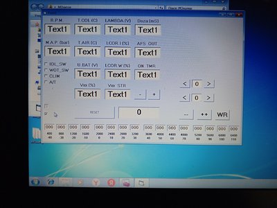

    Ребят, подскажите, программа диагностики не видит машину, дрова и тд и тп все есть, прошивка тоже, авто работает, но программа на отрез отказывается видеть информацию, в чем может быть причина?

    Вот такая ситуация

    Какой адаптер использовался и как он подключался к авто?

    Использовал obd 2 Орион, проблема была в адаптере, подключал при помощи проводков в комплекте, не работало, заказал обычный obd2 разъем, подключил по распиновке и все заработало)
