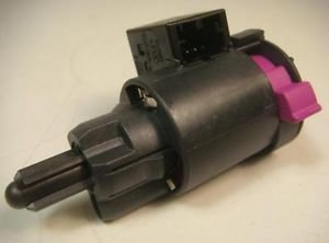

    Постоянно стали гореть стопсигналы. Залез посмотреть лягушку и ничего не понял( стоит какая-то непонятная, на ней поворотный переключатель (фиолетовые усики), в одном положении горят постоянно, в другом не горят никогда) он как-то настраивается, калибруется? Пока даже не понял как снять его. Фото нашел в сети.

  11. 0n0t0le
    0n0t0le Живу я здесь
    12 мар 2010
    2.684
    У кого эльза есть, может глянете?

  13. 0n0t0le
    12 мар 2010
    2.684
    500 рублей. Как не накосячить при установке? У тебя такая же была? С поворотными усиками?
  14. Oleg_Sh
    Oleg_Sh Живу я здесь
    21 июн 2009
    4.428
    Тверская обл.
    эх, это пару лет назад было уже смутно помню, вроде такая же, с усиками, помню что вопросов и вариантов не возникало, воткнул и все заработало)

  16. 0n0t0le
    12 мар 2010
    2.684
    В общем покрутил, повертел, подергал ее и все заработало. Причем сначала наоборот, отпускаешь тормоз -стопы загораются. Нажимаешь - гаснут. Потом одумалась и заработала так как надо.

    igor33 Заблокирован
    19 июн 2010
    19.985
    А6/С6 3.0i Q 05
    Это следующее поколение - контактов нет, работает на основе датчика Холла. Пока не встречал неисправных, переустановил и порядок.
