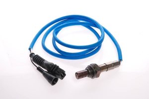

Что это за разьем?

    Ну а провода куда идут ?
    Так да похоже что это с ЛЗ.
    Тот что одинарный .Это на ЛЗ.

    Эти разъемы идут вместе в скрутку. С ними еще разъем с трамблера.Авто купил недавно и в багажнике обнаружил вот такой лямбда зонд. Но место где он был установлен не нашел. Похо 86e1f0374e5b8beaf436f3b19bbb.jpg же заменили коллектор.

    Он на штанах вроде стоит, лямбда занд имею в виду.

    лямбда стоит на католизаторе,у тебя его вырезали вот и всё.

    На моем двигателе должен стоять на выпускном коллекторе. Но не на коллекторе не на приемной трубе (у меня от коллектора идет одиночная труба) лз нету.Но если врезать самому куда лучше. Есть 4-х проводная как правильно подключить.

    А где там одинарный? :shock:
    Да какие там мозги на KE-Jetronic-е... Кстати, он там еще есть? Или уже заколхозили что-нибудь типа карба?
    Да, а фишка шибко смахивает на разъём клапана адсорбера. :spy:
