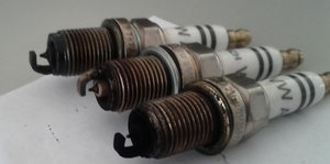

    Здравствуйте уважаемые форумчане. Есть у меня собственно такая проблема: на разогретом двигателе при трогание с места (переключился на D и начал газку поддавать) машина начинает дергаться рывками ( не всегда, где то 50% на 50%, но если трогание под нагрузкой происходит - движение в гору, то заметно чаще).

    Замасленная свеча в 3 цилиндре-льет масло в нем.Поменять на новую-хватит не надолго.Обедненная смесь в 1 цилиндре-закоксованна форсунка-поменять или прочистить.:hi:Когда это устранишь перестанет дергатся.По фото одна свеча с нормальным нагаром.

    Сделай фото всех 6 свечей.Можно будет точно сказать.:hi:

    Почему на твоем двигателе стоят такие свечи ? На 2.4 идут если не ошибаюсь 35 -ые двухконтактные обыкновенные..Свечи поменять ,но ..
    При таком состоянии дел по свечам о вариаторе думать рано ,нужно наладить смесеобразование т.е. проверить производительность форсунок ,просто мойка не всегда достаточна если ,например форсунка льет .
    При неисправности лямбда-зонда первого ряда (правой ГБЦ ) и ,скажем ,занижении им показателей ОГ ,подобный махровый налет должен присутствовать на всех свечах ряда с 1 по 3-ий цилиндр,а этого нет ,зажигание здесь парное ,поэтому остается либо форсунки либо избыточное давление в цилиндрах(компрессия) надо измерить.
