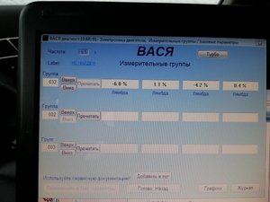

    А6 С6 3,2Q BYU
    Собственно сабж. О чем могу говорить такие показания?

    А собственно почему спрашиваете,эти показания говорят о содержании кислорода в смеси.Они вам ничего не скажут,т.к. лямбда проверяеться только осциллографом.

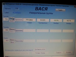

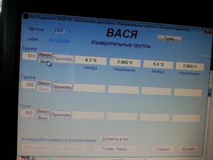

    На хх нормально так переливает .Под нагрузкой то ли не накатал много, то ли все в норме . На хх стоит посмотреть что MAP кажет . По быстрой коррекции нужен лог . Стоп кадр ничего не говорит ... :hi:
