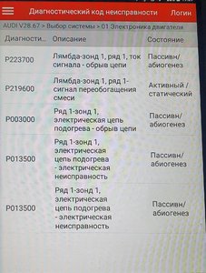

    Всем привет. В конце 2020 года вылетел чек, считал ошибки P0171 и P2195. Ошибки по лямдозонду решил поменять и забыть о проблеме. Поменял и через месяц на высоких оборотах при обгоне почувствовал рывки. Заехал в сервис продиогностировали ошибки были по ТНВД и лямдозонду в итоге поменял ТНВД. Поехал пробовать а машина всё также дёргается на высоких оборотах. Делаю опять диагностику теперь по ТНВД ошибок нет. Но машина лучше ехать не стала. Выкручиваю лямдозонд а у него нагар белый, ставлю его на другую машину человек проезжает на нём 60км машина у него едет всё ок и когда выкрутили лямдозонд он начал приобретать обычный черный нагар ( его лямдозонд нестал ставить себе так как побоялся что и с ней может что то случится) . Последние ошибки P2196, P2237, P0030, P0135. Куда копать незнаю даже. Походу надо искать откуда идёт переобогощения смеси. С чего начать может кто сталкиволся? Заранее спасибо!!!

    Если было переобогащение то она былаб в саже чёрного цвета а белый налёт говорит о бедной смеси.

    Но лаунч вчера выдал кучу ошибок и одна изних P2196

    Надо не зонды менять а диагноста в вашем случае .
