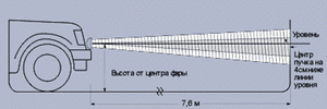

    А зачем язвить? Biggy все грамотно сделал - больше половины, что на дорогах передвигается, ездит и не знает о том, что у них оптика настроена неправильно или вообще НЕ настроена. Пусть хоть горе-передвиженцев в ауди-клубе не будет. Тема нужная!:nod:

    По мне так если руки нормально выросли и их местонахождение приемлимо, то можно и масло самому поменять (при желании), гайку закрутить (при желании), проверить уровни жижкостей и долить при необходимости (при желании), колесо нять-поставить (при желании), фары настроить (при желании) и еще много чего нужного сделалть, а не ездить по сервисам. Каждому свое. :hi:
    Фары настраиваются не сложно. Ранее не знал как правильно настроить. Один раз показал Biggy, теперь все ровно и правильно. Никого не слепят и я все вижу на дороге.:nod:

    специалистом в этой области может стать каждый.;)
    PS если есть трудности с заменой запаски, доливом жидкостей итп - могу и эту теммку в картинках опубликовать..:hi: :beer:

    какие бы ни были установлены системы - начальная регулировка фар должна быть выполнена грамотно.

    любую фару с любой лампой можно настроить так, чтоб она никого не слепила и хорошо освещала дорогу.
